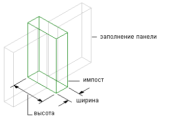

Задание импостов оконной/дверной сборки по ширине и глубине
Эта процедура используется для задания импостов с помощью указания ширины и глубины.

Совет: Чтобы удалить импосты для структурного остекления, следует создать определение импоста, у которого ширина и высота равны нулю. Затем назначить это определение импостам, которые требуется удалить.

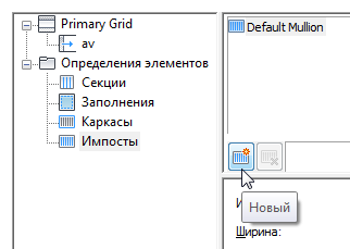

  5. В левой панели окна в опции "Определение элементов" выберите "Импосты".
  6. Чтобы создать новое определение импоста, щелкните .
  7. Введите имя для нового определения импоста.
  8. Задайте ширину и глубину определения импоста.
  9. Задайте смещения.
  10. Нажмите кнопку ОК.
