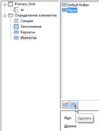

  5. В левой части окна в опции "Определение элементов" выберите "Импосты".
  6. Выберите в списке ненужное определение импоста и щелкните (удалить импост).
