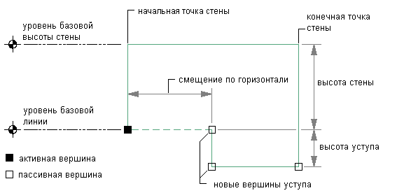

Данная процедура используется для того, чтобы добавить уступ к линии крыши или подошве стены. Можно также добавить уступ в электронную таблицу данных "Линия крыши/Подошва" в палитре свойств.
Будет создан временный профиль, позволяющий редактировать геометрию линии крыши или подошвы.
Если кнопка "Добавить уступ" недоступна, значит линия крыши или подошва ранее редактировалась.
Изменение подошвы стены путем добавления уступа.
К линии добавляется третья вершина, посередине между 2 концами линии и в 4 футах от нее. Уступ строится от выбранной вершины по направлению ко второй вершине.
