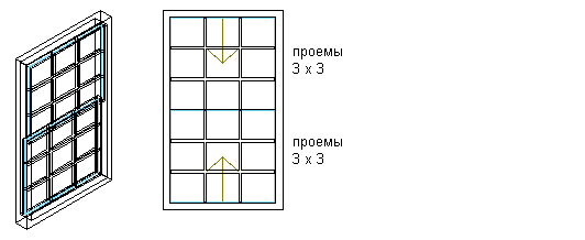

Задание горбыльков с прямоугольным узором
Если требуется связать горбыльки... | то... |

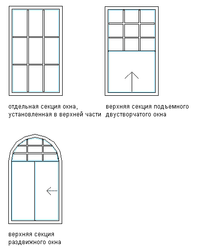

только с верхней частью переплета, | в разделе "Оконное стекло" укажите "Сверху". Опция "Сверху" воздействует также на переплет с одинаковым узором. |

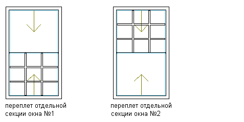

с отдельным компонентом переплета, | в разделе "Оконное стекло" выберите "Прочие". Выберите "Один" и задайте порядковый номер для переплета окна. Нумерация в переплете производится против часовой стрелки, начиная с нижнего левого угла. |
Задание прямоугольных горбыльков для верхней части переплета
Задание прямоугольных горбыльков для отдельного компонента переплета

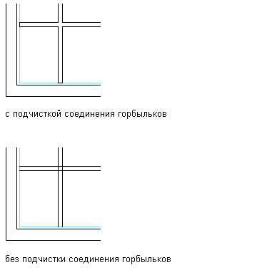

Если требуется преобразовать... | то... |
пересечения горбыльков в углы, | под заголовком "Горбыльки" укажите "Удалить соединения". |
все горбыльки в единый корпусной элемент без соединений, | под заголовком "Горбыльки" укажите "Преобразовать в корпусной элемент". |
Назначение удаления соединений прямоугольных горбыльков
