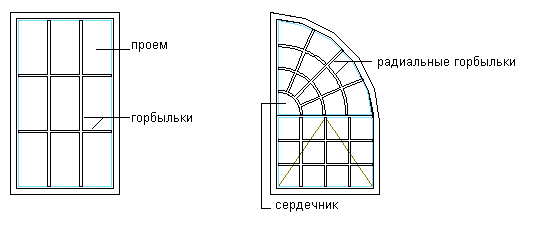

Оконные горбыльки - это вторичные каркасные элементы, которые удерживают несколько оконных стекол в переплете окна. В AutoCAD Architecture предусмотрен удобный способ создания горбыльков с различными схемами сеток.
Имеется несколько образцов оконных горбыльков, параметры которых можно редактировать, создавая различные стили:
Образцы "Звезда" и "Солнце" представляют собой комбинацию прямоугольного узора с верхними перемычками в виде половины или четверти окружности, они могут использоваться как для полукруглых или сегментных, так и для прямоугольных горбыльков. "Готический" похож, но его узор горбыльков выполнен в готическом стиле. Другие образцы преимущественно прямоугольные, но вписаны в полукруглый оконный переплет.
Прим.: Стили угловых окон не поддерживают горбыльки с ромбами. Если пользователь все равно выбирает горбыльки с ромбами, отображаются горбыльки с прямоугольниками.
Можно создавать пользовательские формы для оконных горбыльков, создавая профили из полилиний и добавляя их к новому стилю окон.
Компоненты оконных горбыльков
