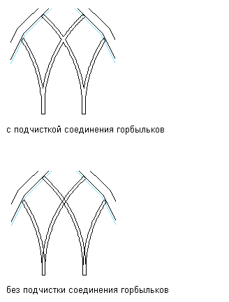

    преобразовать пересечения горбыльков в углы, в поле "Горбыльки" укажите "Удалить соединения".
    преобразовать все горбыльки в единый корпусной элемент без соединений, под заголовком "Горбыльки" укажите "Преобразовать в корпусной элемент".
    Назначение удаления соединений готических горбыльков,

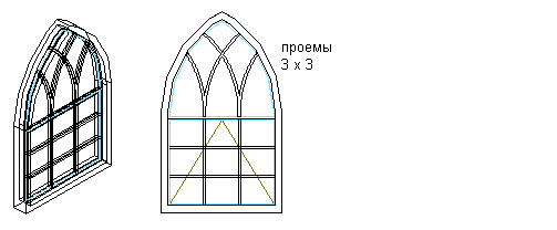

  14. В разделе "Стекла" для параметра "Образец" укажите "Готический".
  15. Введите значение в поле "Стекла по высоте", чтобы задать количество рядов стекол в вертикальном направлении.
  16. Введите значение в поле "Стекла по ширине", чтобы задать количество стекол в горизонтальном направлении.
    Сосчитайте стекла в нижнем ряду.
