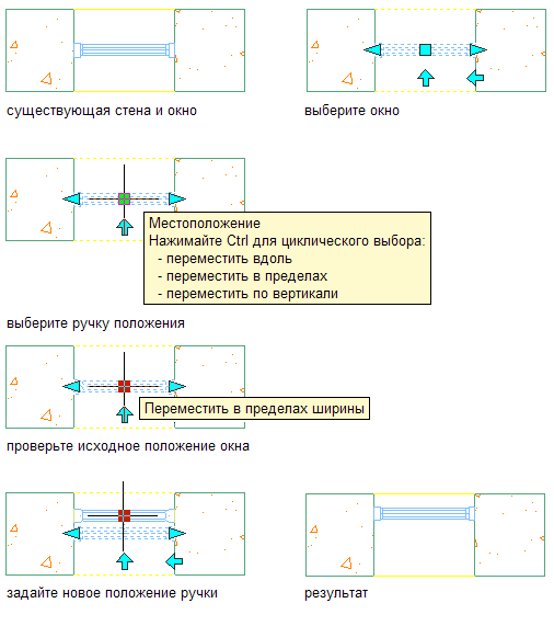

Перемещения окна в пределах стены
Эта процедура используется для изменения положения одного или нескольких окон в пределах стены за счет смещения окон от опорного положения.
Эта функция позволяет расположить окно в толще стены. Можно задать расстояние смещения от любой точки в стене или же центрировать окна между поверхностями стены. Можно выбирать двери, окна и проемы и изменять их положение одновременно. Если выбрано несколько объектов, можно задать для смещения только одну сторону.
Прим.: Угловое окно можно перенести только в другое соответствующее соединение стен.
  1. Выберите окна, которые требуется переместить.
  2. Выберите вкладку "Окно"панель "Якорь"Переместить по толщине стены.
    Текущее местоположение в проеме указывается маркером. Это может быть центр рамы, внутренняя поверхность рамы или внешняя поверхность рамы.
  3. Укажите, от какой точки измерять смещение.
    Если требуется... то...
    центрировать окна между поверхностями стены, укажите точку около центра окна.
    сместить окна по отношению к внутренней или внешней поверхности, укажите точку со стороны той поверхности, от которой требуется производить измерения.
  4. Задайте точку, до которой требуется производить измерение.
  5. Укажите смещение от выбранной точки.
    центрировать окна между поверхностями стены, используйте привязку "Середина", чтобы выбрать среднюю точку края стены.
    переместить окна в опорную точку, введите 0.
    переместить окна на заданное расстояние, введите значение расстояния смещения.
    задать расстояние как измерение между двумя точками, выберите две точки для измерения расстояния.
