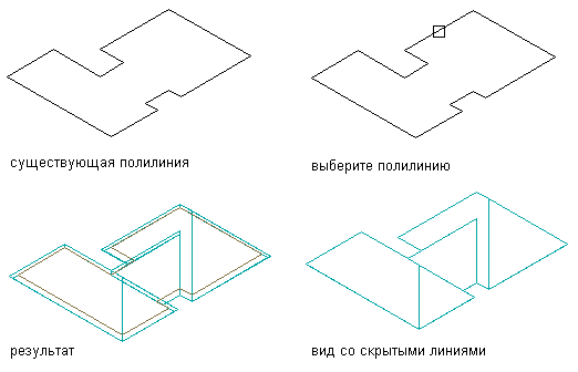

Cоздание крыши из полилинии
Эта процедура используется для создания крыши на основе 2D полилинии со свойствами выбранного инструмента крыши. Данные свойства можно отредактировать после создания крыши.
Создание крыши из полилинии
  1. Постройте замкнутую 2D полилинию с формой предполагаемой крыши в необходимом месте ее расположения.
  2. Откройте палитру инструментов, содержащую необходимый инструмент крыши.
    (Возможно, потребуется осуществить прокрутку, чтобы отобразился нужный инструмент.)
  3. Щелкните правой кнопкой на инструменте крыши, а затем выберите "Применить свойства инструмента" "Линии и стены".
  4. Выберите полилинию для преобразования и нажмите Enter.
  5. При выводе подсказки о необходимости удаления исходной геометрии нажмите Enter для сохранения линии или y (да) — для ее стирания.
  6. При необходимости отредактируйте свойства крыши на палитре свойств.
