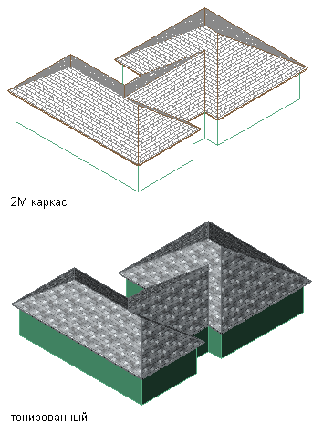

Отображение крыш в виде 2D каркасной модели или с визуализированием
Программа AutoCAD Architecture предоставляет набор стандартных материалов для часто встречающихся задач проектирования. У таких материалов имеются параметры компонентов крыши. Стандартные материалы можно использовать "как есть" или изменять их для нужд проектов. Можно также создавать свои собственные материалы. Стилям объектов, встроенным в данное приложение, уже назначены соответствующие материалы.
