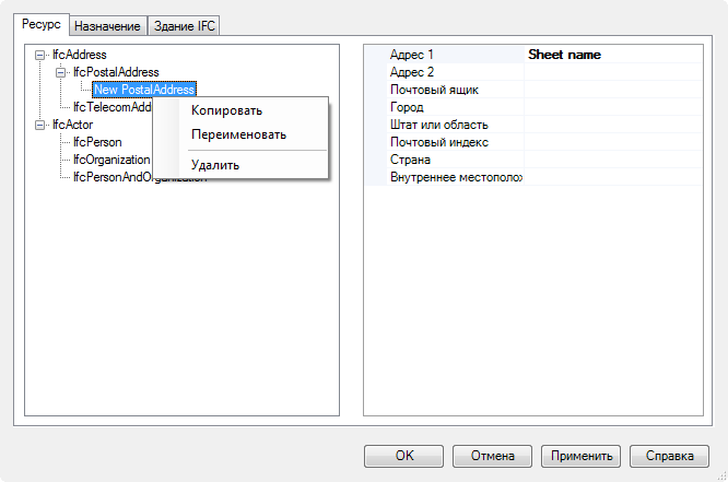

ifcresourceassign
В диалоговом окне "Ресурс и присвоение IFC" на вкладке "Ресурс" выберите экземпляр ресурса IFC, который требуется изменить.
Щелкните правой кнопкой мыши и выберите один из следующих вариантов.
Копировать.
Создание другого экземпляра выбранного ресурса IFC. Копия автоматически добавляется в список экземпляров ресурса IFC.
Переименовать.
Изменение имени выбранного экземпляра ресурса IFC.
Удалить.
Удаление выбранного экземпляра ресурса IFC.
Прим.:
Назначенный ресурс IFC не может быть удален. Невозможно отменить удаление экземпляра ресурса IFC.
Нажмите кнопку "Применить".
Нажмите кнопку ОК.
