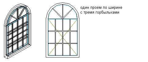

Образец "Звезда" можно добавить только к верхней части переплета окна. Узор "Звезда" можно применить только к окнам с верхней частью, имеющей форму круга, полукруга или четверти круга (сегмента).
Можно использовать узор "Звезда" для следующих типов окон: "Откидное", "Нижнее подвесное", "С одной фрамугой", "Среднее подвесное с вертикальной осью", "Среднее подвесное с горизонтальной осью", "Подъемное двустворчатое", "Раздвижное", "Подъемное", "Распашное одностворчатое" и "Витражное" (глухое).

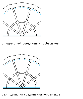

  13. Отредактируйте пересечения горбыльков.
    Если требуется... то...
    преобразовать пересечения горбыльков в углы, в поле "Горбыльки" укажите "Удалить соединения".
    преобразовать все горбыльки в единый корпусной элемент без соединений, под заголовком "Горбыльки" укажите "Преобразовать в корпусной элемент".
    Назначение удаления соединений горбыльков "Звезда"

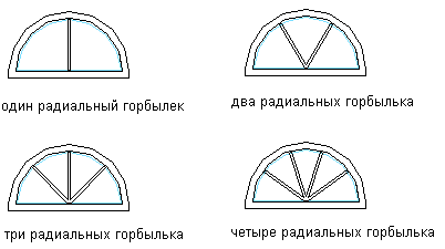

  15. Введите значение в поле "Стекла по высоте", чтобы задать количество рядов стекол в вертикальном направлении.
  16. Введите значение в поле "Стекла по ширине", чтобы задать количество рядов стекол в радиальном направлении.
  17. Введите значение для параметра "Перемычки", чтобы задать количество радиальных перемычек горбыльков.
    Указание количества перемычек для горбыльков "Звезда".
