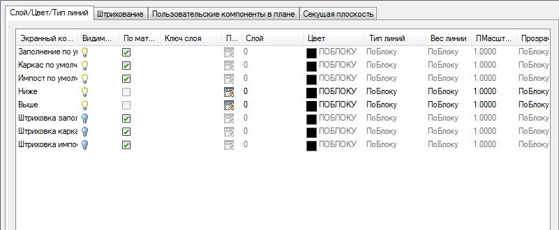

  6. Перейдите на вкладку "Секущая плоскость" и задайте секущую плоскость, которая будет отображаться для каждого экранного представления в стиле оконной/дверной сборки.
  7. Введите значение в поле "Высота секущей плоскости", чтобы указать ту секущую плоскость, для которой будет применяться штриховка.
  8. Чтобы указать определенную плоскость сечения, следует нажать "Добавить" и ввести высоту для новой секущей плоскости.
    Если добавлена секущая плоскость... то...
    на высоте меньшей, чем значение в поле "Высота секущей плоскости", отображение объектов определяется свойствами, заданными для компонента "Ниже секущей плоскости" на вкладке "Слой/Цвет/Тип линий".
    на высоте большей, чем значение в поле "Высота секущей плоскости", отображение объектов определяется свойствами, заданными для компонента "Выше секущей плоскости" на вкладке "Слой/Цвет/Тип линий".
