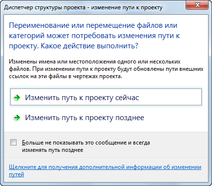

    Выводится диалоговое окно "Диспетчер структуры проекта — изменение пути проекта".
  5. Обновите файлы проекта:
    Если требуется... то...
    обновить все файлы проекта немедленно, щелкните на "Изменить путь к проекту сейчас".
    обновить все файлы проекта позднее, щелкните на "Изменить путь к проекту позднее". Если закрыть проект без изменения путей, файлы чертежей останутся в очереди на обновление и при следующем открытии проекта будут отображаться в диалоговом окне "Очередь изменения пути проекта".
    Опасно: При обновлении пути к проекту, который был сохранен в какой-либо версии AutoCAD Architecture ниже 2010, чертежи сохраняются в новом формате файлов. Открыть эти чертежи в AutoCAD Architecture версии ниже 2010 будет невозможно. Синхронизация проекта со стандартами проекта также приведет к сохранению чертежей в новом формате файлов.
