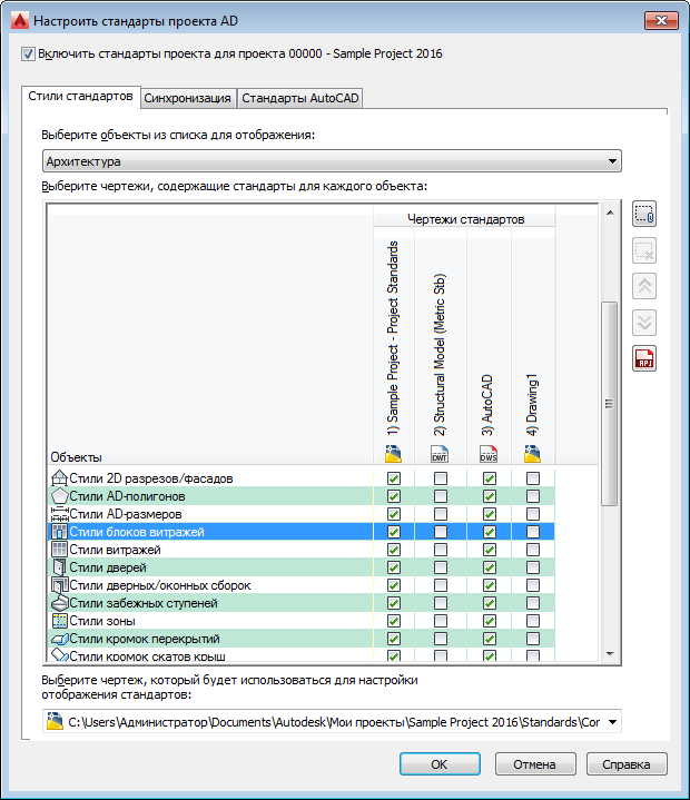

Эта процедура используется для настройки стандартных стилей и графических параметров проекта.
Для настройки стандартных стилей и графических параметров нужно определить один или более чертежей со стандартами проекта, в которых содержатся стандарты для стилей и графических параметров. Такие чертежи могут быть файлами DWG, DWT или DWS и добавляются в диалоговом окне настройки.
Файлы стандартов в настройке конфигурации отмечаются значками, расположенными рядом с именами файлов.

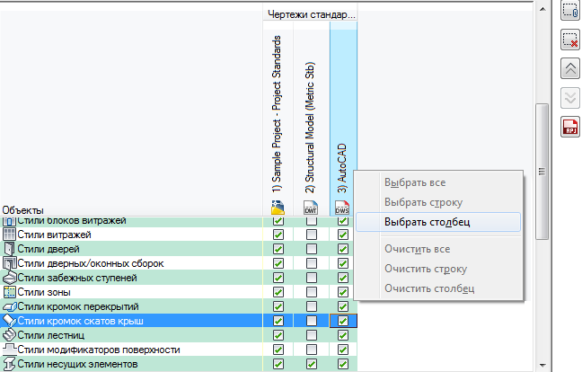

В списке "Чертежи стандартов" добавьте новый чертеж стилей. Порядок столбцов (слева направо) определяет порядок поиска и приоритет во время синхронизации. Чтобы изменить порядок чертежей, следует выбрать имя чертежа в заголовке столбца и щелкнуть , чтобы переместить чертеж вверх, или щелкнуть
, чтобы переместить чертеж вниз.
После добавления чертежей стилей в настройку стандартов проекта, следует определить типы стилей, для который стили чертежа являются стандартами. Для этого необходимо связать каждый тип стиля с чертежом стандартов. Типы стилей перечислены в "Объектах" на вкладке "Стандартные стили". Здесь можно найти все типы стилей из Диспетчера стилей.
Если тип стиля не связан с чертежом стандартов, то такой стиль не будет управляться стандартами. Например, если чертеж стандартов Standard Styles 1.dwg не был связан с типом стилей стен, то даже если типы стен из этого чертежа стандартов существуют в чертеже проекта, они при синхронизации будут считаться "нестандартизированными".
Если выбрать несколько чертежей стандартов для одного типа стиля, то при синхронизации выполнится поиск данного типа стиля в каждом чертеже в соответствии с порядком, установленном для чертежей. Это означает, что можно распределять стандартные стили по типу стилей в различных чертежах. Например, можно хранить стили бетонных стен в чертеже стандартов "Стили стен - бетон (британские единицы)", а стили кирпичных стен - в чертеже "Стили стен - кирпич (британские единицы)".

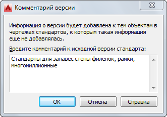

Если в проект добавлен чертеж стандартов и он расположен в каталоге проекта, в чертеже всем стилями и графическим параметрам автоматически назначается исходная версия. Если новый чертеж стандартов расположен вне каталога проекта и еще не имеет установленных версий, для него необходимо выполнить процедуру присвоения версий.
Например, можно добавить комментарий с данными об изменениях в данной версии.
