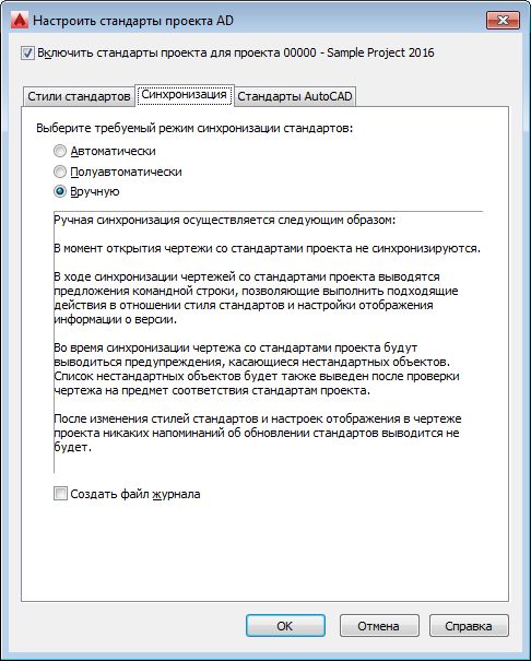

  1. Выберите "Открыть" "Проект".
    Прим.: Для доступа к конфигурации стандартов только текущего проекта щелкните вкладку "Управление" панель "Стандарты проекта"Настроить.
  2. Выберите проект, для которого требуется настроить стандарты, щелкните правой кнопкой и выберите "Свойства проекта".
  3. Разверните список "Дополнительно" и выберите "Стандарты проекта" .
  4. Перейдите на вкладку "Синхронизация".
  5. Выберите метод синхронизации для проекта.
  6. Чтобы создать файл журнала синхронизации, следует выбрать "Создать файл журнала".
    После создания файла журнала можно выбрать формат отчета: XML или HTML. Файл журнала содержит информацию о синхронизированных чертежах, использованных стандартах чертежей и изменениях в стилях стандартов и графических параметрах, выполненных в процессе синхронизации.
  7. Нажмите "ОК" или перейдите на вкладку "Стандарты AutoCAD".
