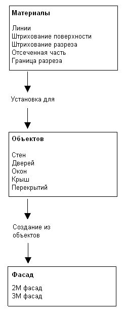

Объект 2D или 3D фасада состоит из ряда экранных компонентов, которые могут определяться материалами. При назначении материалов объекту, каждому экранному компоненту объекта присваивается один из материалов. Например, материал дерево присваивается оконной раме, а компонент стекло - оконному стеклу.
Когда создается объект 2D или 3D фасада из объектов здания, назначения материалов для исходных объектов применяются к фасаду. Материал не назначают непосредственно 2D/3D фасаду. Назначения материалов для фасада заимствуются из объектов. Например, когда создается фасад стены с окном, в фасадном объекте отображается штриховка поверхности, определенная в форме таких материалов для стены и окна, как стекло, дерево и кирпич.
Если не нужно использовать графические свойства материала, то вместо их использования для 2D/3D фасада или стиля 2D фасада можно деактивировать назначения материалов в графических свойствах фасада или стиля фасада.
Определения материалов состоят из экранных компонентов, соответствующих типам объектов по компонентам. Например, компонент "Линии", относящийся к материалу, используется для всех линий объектов на виде "План". Компонент материала "Штриховка поверхности" используется для штрихования всех поверхностей объекта в видах и фасадах 3D модели.
