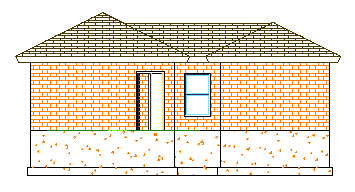

2D фасад со штриховкой поверхности фундамента, стены и крыши здания
