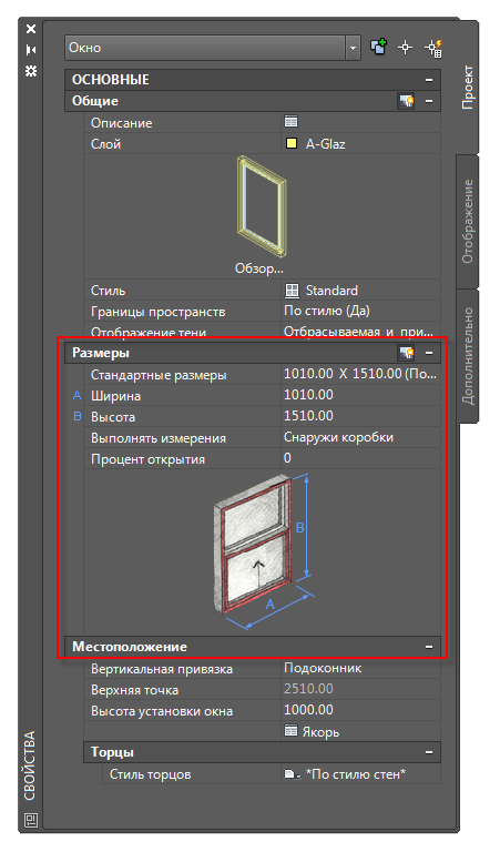

  1. Выберите окна, в которые требуется внести изменения, и дважды щелкните на одном из них.
  2. На палитре свойств разверните "Основные", а затем "Размеры".

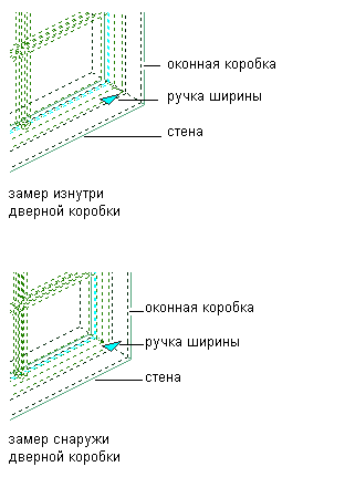

  3. Укажите место, в котором должна измеряться ширина и высота окна.
    Если требуется определять размер окон... то...
    по внутренней поверхности рамы, выберите "Измерять внутри рамы".
    по наружной поверхности рамы, выберите "Измерять снаружи рамы".
    в центре коробки (только для угловых окон) выберите "В центре коробки" для параметра "Выполнять измерения".
    Указание размера рамы окна
  4. Задайте ширину окна. Общая ширина углового окна равна сумме значений ширины 1 и ширины 2.
    Если требуется задать... то...
    ширину створки углового окна, прикрепленной к стене введите значение параметра "Ширина 1" или используйте инструмент выбора, чтобы задать две точки для определения расстояния.
    ширину створки углового окна, не прикрепленной к стене введите значение параметра "Ширина 2" или используйте инструмент выбора, чтобы задать две точки для определения расстояния.

  5. Чтобы задать высоту окна, введите значение.
