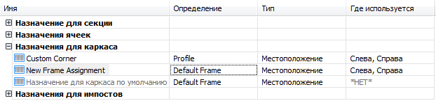

  5. В левой панели окна выберите сетку, в которой требуется создать новое назначение для каркаса.
  6. Щелкните (новое назначение для каркаса).
    Новое назначение для каркаса отобразится в списке назначений для каркаса.
  7. Щелкните правой кнопкой на стандартном имени, выберите "Переименовать" и введите описательное имя.
  8. Выберите определение каркаса в области "Элемент".
  9. Укажите стороны каркаса, которые будут использовать это назначение.
  10. Нажмите кнопку ОК.
