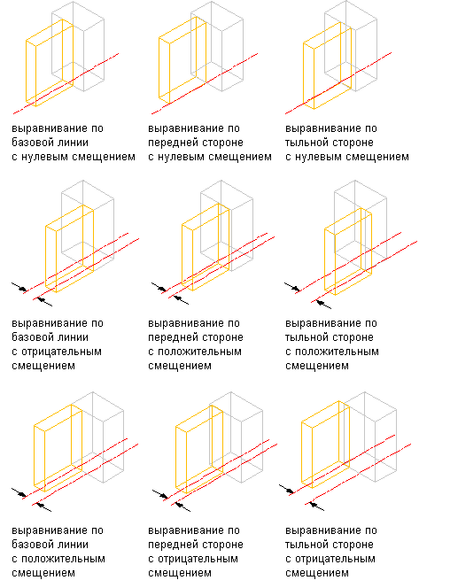

Данная процедура предназначена для того, чтобы задать смещение для заполнения витража. По умолчанию заполнения центрируются по базовой линии витража. Если в проекте требуется, чтобы заполнение было выровнено по кромкам каркаса или по некоторой другой части витража, можно задать смещение заполнения.
Отдельные заполнения, созданные на основе стиля, можно отредактировать прямо на чертеже. Для выбранного заполнения устанавливаются ручки "Развернуть" и для направления X, и для направления Y, с помощью которых можно изменять ориентацию заполнения.

    На виде "План" положительные числа определяют смещение заполнения вверх от базовой линии, а отрицательные числа задают смещение заполнения вниз от базовой линии. На смещение влияет также выбранный для заполнения вид привязки.
