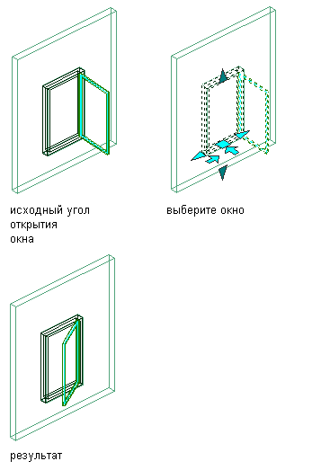

  1. Выберите окна, в которые хотите внести изменения, и дважды щелкните на одном из них.
  2. На палитре свойств разверните "Основные", а затем "Размеры".
  3. Введите значение в поля "Угол открывания" или "Процент открытия".
    Изменение угла открывания окна
