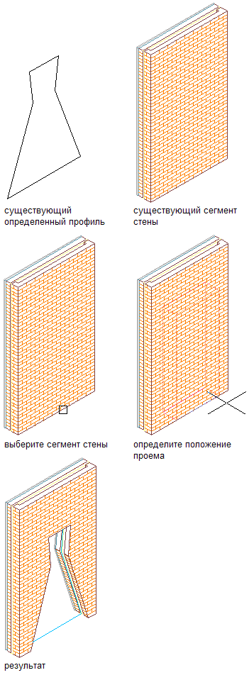

Данная процедура предназначена для создания проема произвольной формы с другими указанными параметрами.
Добавление проема произвольной формы
  1. Откройте необходимую инструментальную палитру и выберите инструмент проем.
    При необходимости прокрутите изображение до появления нужного инструмента.
  2. На палитре свойств разверните список "Основные", а затем "Общие".
  3. Укажите для параметра "Форма" значение "Произвольная".
  4. Выберите профиль с геометрией формы.
  5. Разверните список "Размеры".
  6. Введите значения параметров "Ширина" и "Высота".
  7. Разверните список "Местоположение".
  8. При установке проема в стене укажите его местоположение:
    Если требуется ... то...
    расположить кромки проема на определенном расстоянии от края сегмента стены, выберите для параметра "Расположение вдоль стены" значение "Смещение/Центр", а затем введите значение параметра "Автоматическое смещение".
    центрировать проем на сегменте стены, выберите для параметра "Расположение вдоль стены" значение "Смещение/Центр", а затем укажите точку рядом с центром сегмента стены.
    расположить проем в произвольном месте вдоль стены, выберите для параметра "Расположение вдоль стены" значение "Нет".
  9. Укажите вертикальное выравнивание проема по высоте подоконника или по высоте верхней точки.
    Если требуется... то...
    выровнять проем по высоте подоконника, выберите для параметра "Вертикальная привязка" значение "Подоконник", а затем введите значение параметра "Высота подоконника".
    выровнять проем по высоте верхней точки, выберите для параметра "Вертикальная привязка" значение "Верхняя точка", а затем введите значение параметра "Высота верхней точки".
  10. Укажите точку вставки проема в стену или укажите его автономность.
    установить проем в стену, выберите стену и укажите точку вставки в нее.
    установить автономный проем, нажмите клавишу Enter и укажите точку вставки и угол поворота проема.
  11. После установки проемов нажмите клавишу Enter.
