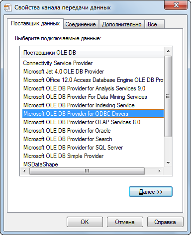

  5. Перейдите на вкладку "Провайдер".
  6. Выберите "Провайдер Microsoft OLE DB для драйверов ODBC" и нажмите "Далее".

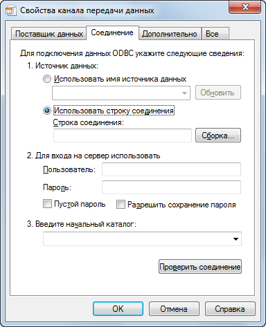

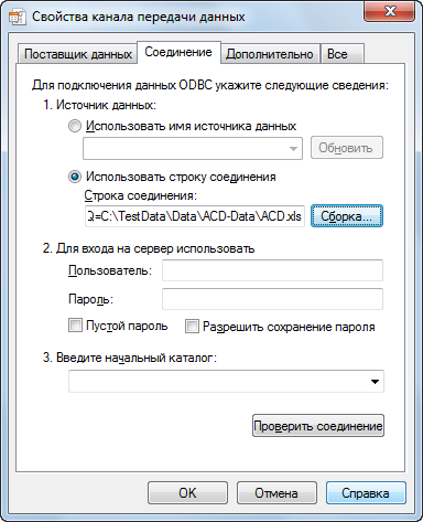

  7. На вкладке "Подключение" выберите опцию "Используйте строку соединения".
  8. Нажмите "Построить".

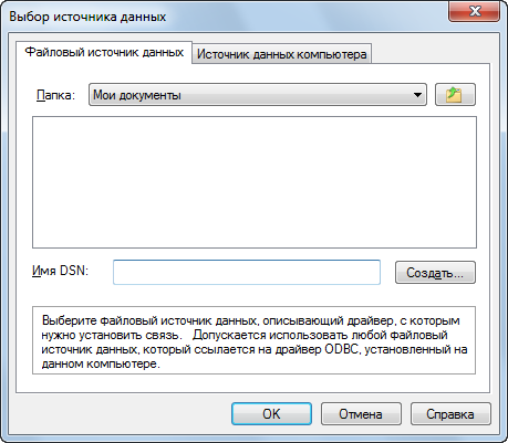

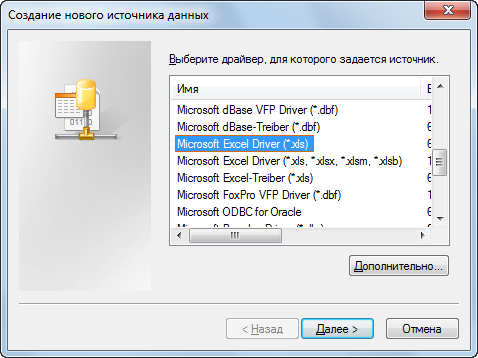

  9. Нажмите опцию "Новый" для формирования нового файла DSN.
  10. В диалоговом окне "Создание нового источника данных" выберите драйвер Microsoft Excel (*.xls).
    Прим.: Другими поддерживаемыми драйверами являются драйверы Microsoft Access Driver (*.mdb) и Microsoft Text Driver (*.txt, *.csv). Их можно использовать для формирования связи с базой данных Access, обычным текстовым ASCII-файлом или файлом в формате с разделяющими запятыми.
  11. Нажмите "Далее".

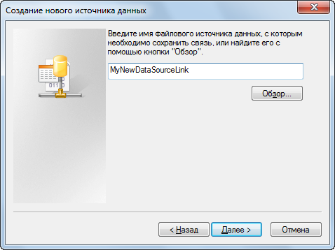

  12. Введите имя для нового файла DSN и нажмите "Далее".
  13. Убедитесь в правильности параметров источника данных и нажмите "Готово".

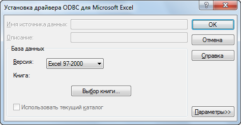

  14. В диалоговом окне "Настройка ODBC Microsoft Excel" выберите версию Microsoft Excel, которую должен поддерживать файл DSN.

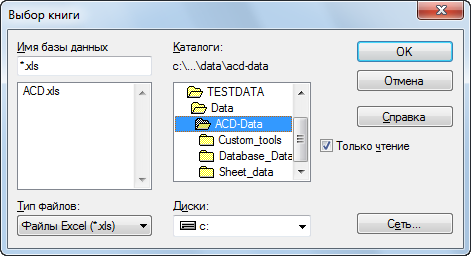

  15. Нажмите опцию "Выберите рабочий журнал".
  16. Выберите файл XLS, который должен использоваться как ваш источник данных и трижды нажмите "OK", пока вы находитесь на вкладке "Подключение" в диалоговом окне "Свойства связи данных".
    Файл Microsoft Excel, который вы выбрали в качестве источника данных, отображается в позиции "Строка подключения".
  17. Для проверки правильности подключения к источнику данных нажмите "Проверку подключения".
  18. Введите имя пользователя и произвольный пароль для подключения базы данных.
  19. В позиции "Введите исходный каталог для работы" выберите файл Excel из разворачивающегося списка.
  20. По желанию вы можете перейти на вкладку "Дополнительно" для определения параметров сети и разрешения.
  21. Если вы выбрали источник данных для сетевого сервера, то можно определить параметры сети.
  22. Определите разрешения для доступа к источнику данных.
  23. По желанию вы можете перейти на вкладку "Все", чтобы просмотреть или отредактировать свойства инициализации OLE DB, имеющиеся для выбранного провайдера OLE DB.
  24. Нажмите "ОК".

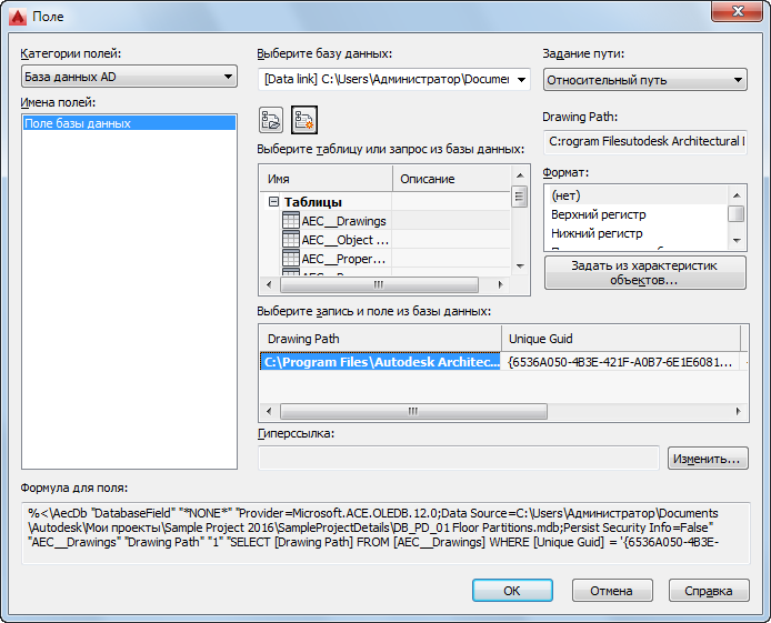

  25. В диалоговом окне "Поле" выбранный файл Excel отображается как источник данных.
    Можно выбрать таблицы данных и записи, как описано в разделе "Выбор поля базы данных".
