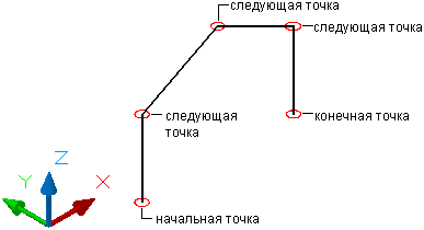

  1. В виде сверху начертите полилинией траекторию жесткого каркаса.
    Изображение траектории жесткого каркаса
