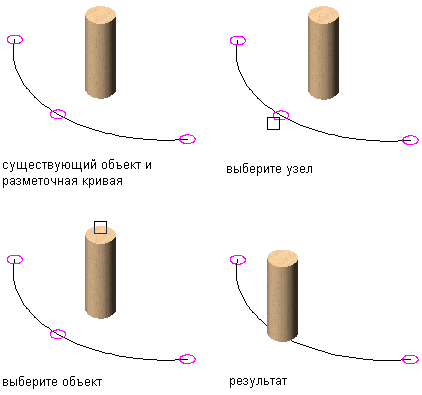

Эта процедура используется, чтобы добавить якоря к узлам. На чертеже можно добавлять столько якорей к узлам, сколько имеется разметочных узлов. Отдельный объект можно прикрепить якорем только к одному разметочному узлу. Если попытаться закрепить объект якорем на втором узле, первый якорь освободится. Однако, можно закреплять якорями несколько объектов на одном и том же разметочном узле и проводить их редактирование по отдельности.
  1. Выберите вкладку "Главная" панель "Создание" раскрывающийся список "Инструменты" Библиотека компонентов .
  2. Перейдите к узлу "Каталог инструментов" "Параметрическая компоновка и закрепление".
  3. Выберите инструмент "Якорь к узлу" и перетащите его в рабочее пространство.
    Прим.: Альтернативный способ: введите NODEANCHOR в командной строке.
  4. Введите a (прикрепить объект) и выберите тот объект, который следует прикрепить.
  5. Укажите точку на узле разметочной кривой или сетки, или около нее.
  6. Нажмите клавишу Enter.
