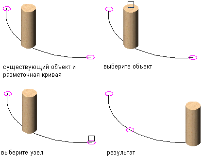

Эта процедура используется для прикрепления объектов якорями к иным узлам. Можно прикрепить закрепленный якорем объект к другому узлу на той же разметочной кривой или сетке или даже на другой разметочной кривой или сетке.
Прим.: Если требуется переместить прикрепленный якорем объект к иному узлу на той же разметочной кривой или сетке, можно также оттащить объект к узлу.
  1. Выберите Выберите вкладку "Главная" панель "Создать" раскрывающийся список "Инструменты" Библиотека компонентов .
  2. Перейдите к узлу "Каталог инструментов" "Параметрическая компоновка и закрепление".
  3. Выберите инструмент "Якорь к узлу" и перетащите его в рабочее пространство.
    Прим.: Также можно ввести в командной строке NODEANCHOR.
  4. Введите s (выбрать узел) и выберите прикрепленный якорем объект.
  5. Нажмите клавишу Enter.
  6. Выберите узел, к которому собираетесь прикрепить якорем объект.
  7. Нажмите клавишу Enter.
Перемещение прикрепленного якорем объекта к другому узлу разметочной кривой
