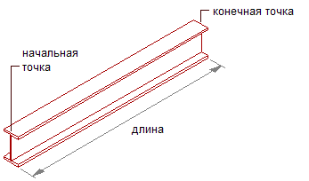

Несущий элемент в программе AutoCAD Architecture создается путем выдавливания формы элемента конструкции вдоль заданной траектории. Форма обеспечивается стилем, используемым при создании несущего элемента. Форма, подобно профилю, представляет собой двумерное сечение несущего элемента. Траектория (ось) выдавливания выбранного элемента создается при задании для элемента начальной и конечной точки или при преобразовании линии в элемент.

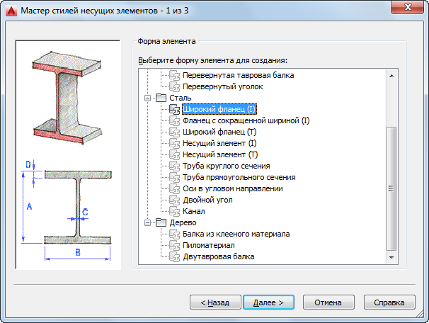

Создание стилей при помощи Каталога несущих элементов и Мастера стиля несущих элементов
Для создания стилей для большинства стандартных балок, раскосов и колонн можно использовать Каталог несущих элементов, который есть в AutoCAD Architecture. Каталог содержит спецификации для конструктивных элементов из бетона, стали и дерева, соответствующих промышленным стандартам, которые устроены наподобие окна обозревателя Windows® Explorer. В этом каталоге можно вести поиск, выбирать форму и создавать стиль.
Чтобы создать стиль, зная тип, форму и размеры требуемого элемента, можно быстро ввести информацию в Мастер стиля несущих элементов. Форму несущего элемента можно создать в рамках стиля, основанного на любой из 19 форм элементов в каталоге.

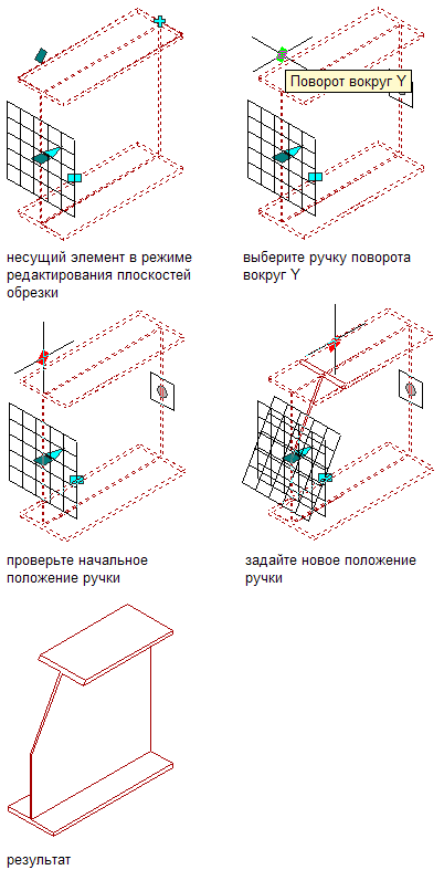

Обрезка несущих элементов выполняется при помощи объектов, называемых плоскостями обрезки, что позволяет автоматически подчищать стыки между несколькими несущими элементами или между несущими элементами и другими объектами. Пользуясь палитрой свойств инструмента несущего элемента, можно создавать особые плоскости обрезки, которые применяются, когда новый элемент добавляется при помощи инструмента. Кроме того, можно задать такой режим, чтобы плоскости обрезки создавались автоматически при подсоединении нового элемента к имеющимся на чертеже несущим элементам. Как только элемент будет добавлен к чертежу, можно будет и редактировать его уже существующие плоскости обрезки, и создавать новые. Добавочные плоскости обрезки можно задать на самом элементе или относительно края другого объекта.
Обрезка несущих элементов плоскостью
