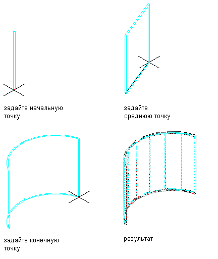

  10. Укажите начальную точку сегмента дугового витража.
    Чтобы увеличить рабочую область чертежа, палитру свойств можно переместить или спрятать.
    Прим.: Если в строке состояния окна приложения (DYN) активизирована функция "Динамический ввод", то задать длину и угол витража можно посредством динамических размеров. Если нажать левую кнопку мыши на начальной точке витража, по периметру предварительного изображения витража появятся поля динамического ввода значений длины и угла. Введите требуемые значения, используя клавишу TAB для переключения между полями ввода.
  11. Укажите среднюю точку сегмента дугового витража.
  12. Укажите конечную точку сегмента дугового витража.
  13. Продолжайте устанавливать стены, пока не построите, например, внешний контур здания или комнату.
