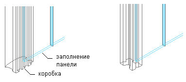

Пример 1: бордюрные каркасы витража

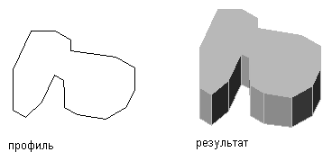

Пример 2: формообразующий элемент, выдавленный из профиля

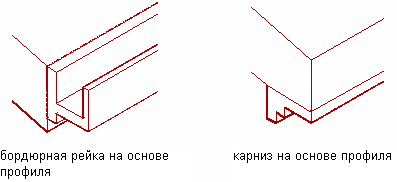

Пример 3: бордюрная рейка ската крыши и карниз на основе профилей
