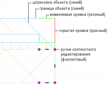

- "Объект": этот компонент управляет отображением объекта, на котором выполняется редактирование по месту компонента. Например, при редактировании по месту торца данный компонент контролирует границу стены.
- "Штриховка": этот экранный компонент управляет свойствами слоя/цвета/типа линий штриховки временного профиля. Эта штриховка не зависит от каких-либо штриховок, назначенных самому объекту, она будет отображаться только в режиме контекстного редактирования. По умолчанию этот компонент отключен.
- "Сторона для изменения": этот экранный компонент управляет отображением активных кромок профилей, изменение которых допускается.
- "Скрытая кромка": управляет отображением кромок объекта, скрытых на виде. При скрытии кромки и выходе из режима контекстного редактирования она не будет отображаться. В режиме контекстного редактирования она отображается как красная линия.
