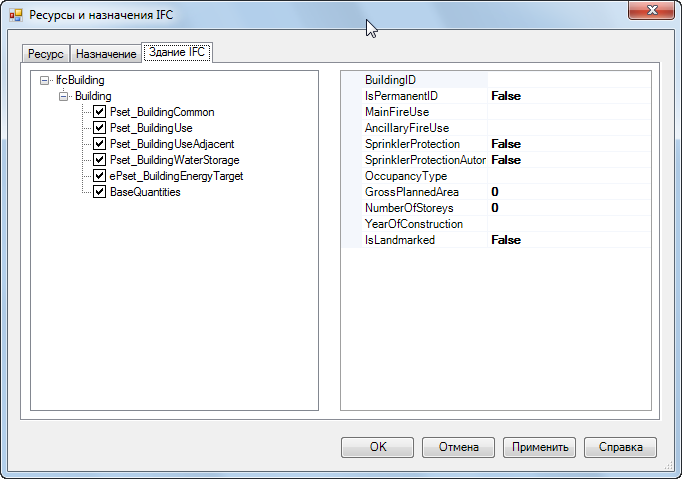

Назначение предварительно определенных наборов характеристик к IfcBuilding
Откройте чертеж, который требуется экспортировать в файл IFC.
В командной строке введите
ifcresourceassign
В диалоговом окне "Ресурсы и назначение IFC" щелкните вкладку IfcBuilding.
В левой панели диалогового окна выберите определения наборов характеристик, которые требуется экспортировать.
Редактирование выбранного набора характеристик выполняется с помощью правой панели.
Нажмите кнопку "Применить".
Нажмите кнопку ОК.
