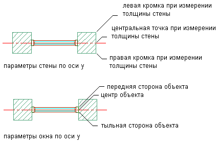

Параметры положения окна по оси Y
  1. Выберите окна, в которые требуется внести изменения, и нажмите дважды на одном из них.
  2. На палитре свойств разверните "Основные", а затем "Местоположение".
  3. Нажмите "Якорь".
  4. Выберите опорную точку якоря по оси Y.
    Если требуется... то...
    установить опорную точку на левой кромке стены, выберите для параметра "От..." значение "Левая сторона при измерении толщины стены".
    установить опорную точку по центру стены, выберите для параметра "От..." значение "Центральная точка при измерении толщины стены".
    установить опорную точку на правой кромке стены, выберите для параметра "От..." значение "Правая сторона при измерении толщины стены".
  5. Введите расстояние от опорной точки, на котором следует размещать окна.
    Для измерения от конечной точки к начальной используйте отрицательное значение.
  6. Укажите позицию, до которой следует производить измерения.
    Если требуется измерять до... то...
    передней поверхности окон, выберите "До передней стороны объекта".
    центра окон, выберите "До центра объекта".
    задней поверхности окон, выберите "До обратной стороны объекта".
