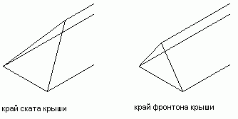

Эта процедура используется для добавления двускатной крыши со свойствами, указанными в выбранном инструменте крыши. Можно создать вальмовую крышу и установить требуемые сопряжения всех кромок с фронтоном. Для создания конька крыши можно указать угол наклона торцов фронтона.
Отображение торца двускатной крыши
Прим.: Для создания фронтона на существующей крыше захватите любую точку на линии конька и перетащите ее относительно кромки крыши.
