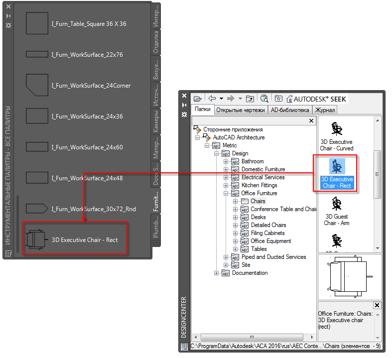

Элементы AD-библиотеки можно перетаскивать из папки Центра управления в палитру инструментов.

  1. Откройте палитру инструментов, где необходимо создать новый инструмент.
  2. Щелкните вкладку "Вставка"панель "Компоненты"раскрывающийся список "Библиотека компонентов""Центр управления" и перейдите к элементу AD-библиотеки, на основе которого требуется создать инструмент.
  3. Перетащите инструмент в палитру инструментов.
    Выполнится вставка нового инструмента в палитру инструментов.
