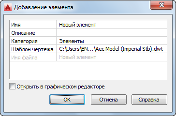

Данная процедура используется для создания элемента.
Если требуется... | то... |
дать имя новому элементу, | введите имя. Если номер проекта используется в качестве префикса для имен файлов проекта, то здесь вводить префикс не надо. Полное имя вместе с префиксом отображается в поле "Имя файла". |
добавить описание к элементу, | нажмите на параметре "Описания", введите текст описания и нажмите "ОК". |
изменить категорию элемента, | выберите категорию из списка "Категория". По умолчанию предлагается категория, выбранная в пункте 3. |
выбрать другой шаблон файла, | нажмите ![]() |
