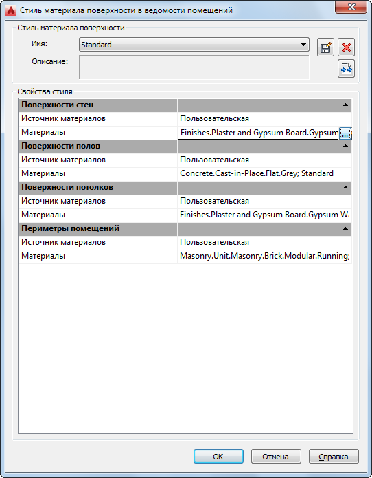

Расчет количественных характеристик помещений позволяет применять и переопределять материалы на рассчитанных гранях. Также можно определить материалы для стилей материалов поверхности.
- Выберите
Редактировать материалы поверхности.
- В диалоговом окне "Стиль материала поверхности Roombook" нажмите кнопку "Обзор".
- В диалоговом окне "Назначение материалов" выберите материалы для применения к поверхности.
