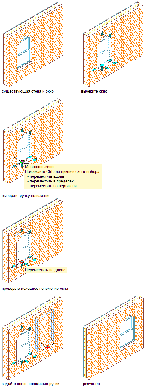

  1. Выберите окно, которое требуется переместить.
  2. Щелкните вкладку "Окно"панель "Якорь"Переместить вдоль стены.
    Обозначение показывает текущее положение внутри проема.
  3. Укажите, от какой точки измерять смещение.
    Если требуется измерять смещение... то...
    от центра окна, укажите точку около центра окна.
    от края окна, укажите точку на краю окна, от которого требуется производить измерения.
  4. Выберите точку, до которой следует измерять (опорную точку).
    Можно указать точку вдоль стены.
  5. Задайте расстояние между выбранными точками.
    Если требуется... то...
    переместить окно в опорную точку, введите 0.
    переместить окно на заданное расстояние от опорной точки, введите значение расстояния смещения.
    задать расстояние как размер между двумя точками, например, расстояние между центрами двух окон, которое должно точно сохраняться, выберите две точки для измерения расстояния.
