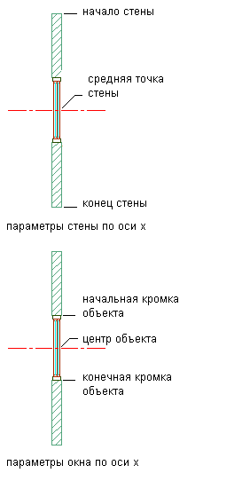

Использование якорей для изменения положения окна по горизонтали
Данная процедура предназначена для изменения горизонтального положения окон вдоль стены, к которой они прикреплены якорем.
При вставке углового окна оно прикрепляется к первой указанной стене.
Параметры положения окна по оси Х
  1. Выберите окна, в которые требуется внести изменения, и дважды щелкните на одном из них.
  2. На палитре свойств разверните "Основные", а затем "Местоположение".
  3. Нажмите "Якорь".
  4. Выберите опорную точку якоря по оси X.
    Если требуется... то...
    установить опорную точку в начале стены, в группе "Положение вдоль (X)" выберите для параметра "От..." значение "Начало стены".
    установить опорную точку в середине стены, в группе "Положение вдоль (X)" выберите для параметра "От..." значение "Середина стены".
    установить опорную точку в конце стены, в группе "Положение вдоль (X)" выберите для параметра "От..." значение "Конец стены".
  5. Введите расстояние от опорной точки, на котором следует размещать окна.
    Для измерения от конечной точки к начальной используйте отрицательное значение.
  6. Укажите позицию, до которой следует производить измерения.
    Если требуется измерять до... то...
    начальной кромки окон, выберите "До начальной кромки объекта".
    центра окон, выберите "До центра объекта".
    конечной кромки окон, выберите "До конечной кромки объекта".
  7. Нажмите "ОК".
