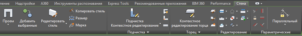

    • На контекстной вкладке для объекта на ленте выберите команду "Редактировать по месту". В зависимости от объекта команда редактирования по месту может находиться на разных панелях. Кроме того, у некоторых объектов, например стен или витражей, может быть несколько компонентов на основе профилей. В этом случае сначала выберите панель, соответствующую компоненту, а затем связанную с ней команду "Редактировать по месту".

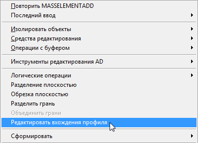

    • Выберите команду "Редактировать профиль по месту" в контекстном меню объекта. Если у объекта есть несколько компонентов на основе профилей, сначала выберите соответствующее подменю, например "Профильные компоненты" "Контекстное редактирование".
    Для режима редактирования по месту характерны следующие изменения пользовательского интерфейса:
    • На ленте отображается контекстная вкладка "Редактирование по месту" для выбранного компонента.
      Вкладка "Редактирование по месту" для торцов стен

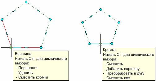

    Редактирование профилей при помощи ручек
  4. При редактировании профиля применяются ручки, лента и контекстное меню для внесения следующих изменений:
    Если требуется... то...
    переместить вершину, выберите ручку вершины и переместите ее.
    добавить вершину,
    • Ручки: выберите ручку кромки, ближайшую к местоположению новой вершины. Затем нажмите клавишу Ctrl и, пользуясь изображением предварительного просмотра, разместите новую вершину.
    • Лента: На вкладке редактирования по месту выбранного профиля выберите панель "Профиль" "Добавить вершину". Затем укажите местоположение новой вершины на экране.
    • Контекстное меню: щелкните "Добавить вершину" и укажите местоположение новой вершины на экране.
    удалить вершину,
    • Ручки: выберите ручку вершины, которую требуется удалить. Затем нажмите клавишу Ctrl и щелкните, чтобы удалить вершину.
    • Лента: На вкладке редактирования по месту выбранного профиля выберите панель "Профиль" "Удалить вершину". Затем выберите вершину на экране, которую требуется удалить.
    • Контекстное меню: щелкните "Удалить вершину" и выберите вершину, которую требуется удалить.
    сместить вершину вместе с кромками,
    • Ручки: выберите ручку вершины, которую требуется сместить вместе со связанными с ней кромками. Затем дважды нажмите клавишу Ctrl и перетащите вершину к нужному месту.
    сместить кромку профиля,
    • Ручки: выберите ручку кромки, которую необходимо сместить, и перетащите ее к нужному месту.
    преобразовать кромку в дугу,
    • Ручки: выберите ручку кромки, которую требуется преобразовать, и дважды нажмите клавишу Ctrl. Затем передвигайте ручку до тех пор, пока не получится необходимая форма дуги.
    сместить все кромки профиля,
    • Ручки: выберите ручку любой кромки профиля и нажмите клавишу Ctrl трижды. Затем передвигайте ручку до тех пор, пока не будет достигнута нужная форма всего профиля.
    добавить к профилю очертание,
    • Лента: На вкладке редактирования по месту выбранного профиля выберите панель "Профиль" "Добавить очертание". Затем выберите для преобразования замкнутую полилинию, сплайн, эллипс или окружность.
    • Контекстное меню: выберите профиль и нажмите "Добавить очертание". Затем выберите для преобразования замкнутую полилинию, сплайн, эллипс.
    удалить очертание из профиля,
    • Лента: На вкладке редактирования по месту выбранного профиля выберите панель "Профиль" "Удалить очертание". Затем выберите очертание, которое требуется удалить, и нажмите Enter.
    • Контекстное меню: выберите профиль и нажмите "Удалить очертание". Затем выберите очертание, которое требуется удалить, и нажмите Enter.
    заменить очертание,
    • Лента: На вкладке редактирования по месту выбранного профиля выберите панель "Профиль" "Заменить очертание". Затем выберите очертание, которое требуется заменить, и очертание, которое должно быть применено вместо него.
    • Контекстное меню: выберите профиль и нажмите "Заменить очертание". Затем выберите очертание, которое требуется заменить, а после этого - очертание, которое должно быть применено вместо него.
