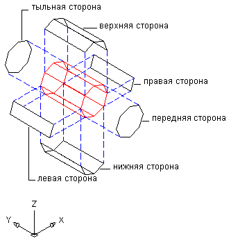

Присвоение граней из ребер, выдавленных в направлении X

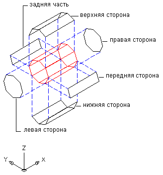

Присвоение граней из ребер, выдавленных в направлении Y.

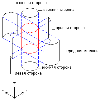

Присвоение граней из ребер, выдавленных в направлении Z

    создать профиль для ската крыши или бордюрной рейки ската, профильных компонентов стен или перил, выберите для параметра "Направление выдавливания" значение "X".
    создать профиль для карниза перекрытия или коробки проема, выберите для параметра "Направление выдавливания" значение "Y".
    создать профиль для формообразующего элемента, полученного выдавливанием, выберите для параметра "Направление выдавливания" значение "Z".
