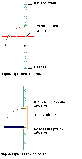

  3. Выберите опорную точку якоря по оси X.
    Если требуется... то...
    использовать в качестве опорной точки начало стены, в группе "Положение вдоль (X)" выберите для параметра "От" значение "Начало стены (кривой)".
    использовать в качестве опорной точки середину стены, в группе "Положение вдоль (X)" выберите для параметра "От" значение "Середина стены (кривой)".
    использовать в качестве опорной точки конец стены, в группе "Положение вдоль (X)" выберите для параметра "От" значение "Конец стены (кривой)".
  4. Введите расстояние от опорной точки установки двери.
    Измерению расстояния от конечной точки до начальной соответствует отрицательное значение.
  5. Выберите элементы дверей, относительно которых измеряется расстояние.
    измерить расстояние до начальных кромок дверей, выберите для параметра "До" значение "Начальная кромка объекта".
    измерить расстояние до центров дверей, выберите для параметра "До" значение "Центр объекта".
    измерить расстояние до конечных кромок дверей, выберите "До конечной кромки объекта".
