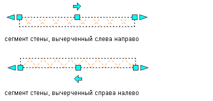

Для того чтобы добавить к чертежу стену, выбирают инструмент модификации стены, а затем указывают точки, определяющие каждый сегмент стены. Стена может содержать как прямолинейные, так и дуговые сегменты.
Направление стены имеет значение при внесении в стены некоторых изменений. Образцы стилей стен, поставляемые с AutoCAD Architecture, создавались с тем расчетом, что внешние стены будут устанавливаться пользователем по часовой стрелке. После того, как размещение стены проделано, можно определить направление стены, выбрав стену. Направление стены указывается ручкой направления стены. Можно также изменить направление стены на противоположное.
