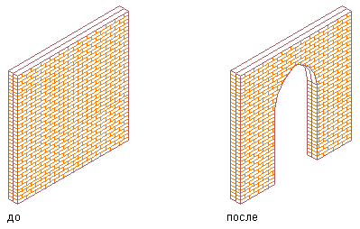

Данная процедура используется для того, чтобы вставить в стену один или несколько проемов.
Вставка проема в стену
  1. Выберите стену.
  2. Щелкните вкладку "Главная"панель "Создание"раскрывающийся список "Дверь"Проем.
  3. Укажите параметры проема.
  4. Укажите точку вставки вдоль по стене.
  5. Продолжите вставку проемов в стену, затем нажмите Enter.
