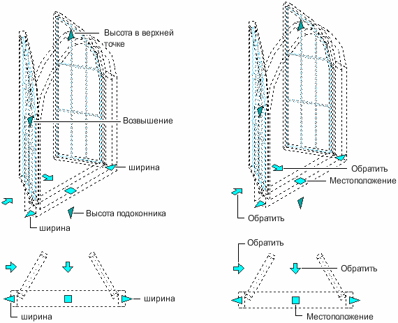

Для редактирования окон применяются следующие ручки:
Ручка Описание
(Ширина) Можно изменять ширину окна.
Прим.: Вначале ручка установлена таким образом, чтобы изменение размера было ограничено одним из стандартных значений, указанных в стиле окна.
Переключение между стандартными и пользовательскими размерами производится нажатием клавиши CTRL.
Серия особых отметок показывает стандартные величины выбранного размера. При перемещении ручки она перескакивает к каждой из отметок и показывает размер на этой отметке.
Размер и цвет отметок ручки указывает на то, приведет ли выбор стандартного значения данного размера к созданию окна стандартного размера. Например, если задано нестандартное значение высоты окна, то, даже если ширина окна будет задана в стиле стандартной, размеры окна все же будут считаться нестандартными. Длинные серые отметки показывают, что возможен стандартный типоразмер; короткие красные отметки показывают, что для другого размера уже установлено нестандартное значение.
(Высота подоконника//Высота верхней точки) Позволяет изменить высоту окна можно изменить высоту подоконника или высоту верхней точки.
(Расположение) Перемещение окна вдоль стены, в пределах стены и по высоте стены.
Угловое окно можно перенести только в другое соответствующее соединение стен.
(Отражение навески) Позволяет изменить сторону навески окна.
Для углового окна отражаются значения ширины 1 и ширина 2. Также отражается привязка створки окна к первой выбранной стене.
(Отражение направления хода) Можно изменять направление хода окна.
Возвышение
Параметр "Возвышение" используется у профилей окон "Пятиугольник", "Арка" и "Готический".
