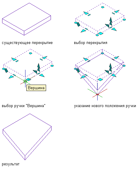

Использование ручек вершин перекрытий/скатов крыш
Эта процедура используется для изменения размера или формы перекрытия/ската крыши посредством перемещения одной или нескольких вершин объекта.
  1. Выберите перекрытие или скат крыши.
  2. Выберите ручку перемещаемой вершины (или нажмите и удерживайте клавишу SHIFT для выбора нескольких вершин).
  3. Переместите вершину в требуемое расположение и нажмите левую кнопку мыши. Прилегающие кромки растягиваются или укорачиваются соответствующим образом. Если выбрано несколько вершин с помощью клавиши Shift, перетащите одну из них в требуемое расположение и нажмите левую кнопку мыши; при этом все остальные выбранные вершины также переместятся, сохраняя свое положение относительно перетаскиваемой вершины.
    Изменение периметра перекрытия посредством перемещения ручки вершины
