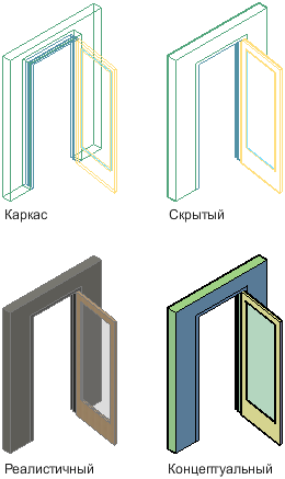

Для двери можно назначить материалы. Материалы отображаются в каркасных моделях и тонированных рабочих видах или при визуализации. В материалах имеются конкретные параметры для отдельных компонентов двери, например панели, притворного бруса, коробки или стеклянной вставки.
Двери в представлениях визуальных стилей "Каркас", "Скрытый", "Реалистичный" и "Концептуальный".
В AutoCAD Architecture заложены стандартные материалы для общих задач проектирования, которые можно настроить специально для дверей. Стандартные материалы можно использовать "как есть" или изменить их согласно требованиям конкретного проекта. Можно также создавать свои собственные материалы. Стандартным стилям в данном программном продукте уже назначены соответствующие материалы.
