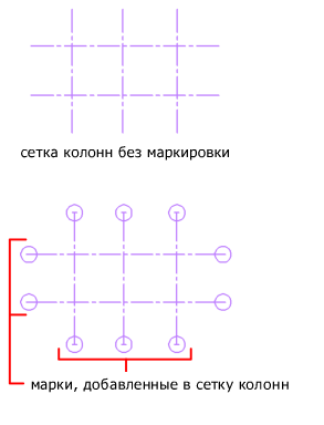

Введите 10 и нажмите клавишу ВВОД, чтобы задать выступ метки.
При добавлении меток сохраняются следующие характеристики:
Если отсутствует предыдущее значение, метки будут добавляются к каждому концу линии сетки со значением по умолчанию "-". В противном случае используются существующие значения.
Если на линии сетки есть метка и требуется добавить другую метку, существующая метка и ее значение сохраняются. Повторяющиеся метки на концах сетки не создаются.
Выберите первую линию пользовательской сетки колонн.
Выберите вторую линию сетки колонн.
В командной строке введите значение метки и нажмите клавишу Enter.
При редактировании меток сохраняются следующие характеристики:
Одновременно можно выбирать только по одной линии пользовательской сетки колонн с меткой.
Порядок выбора определяет порядок автоматической маркировки, который формируется после ввода начального значения.
Значения меток невыделенных линий сетки не изменяются.
Если новое значение содержит несколько графических символов (например, тире, знак подчеркивания и т. д.), увеличивается только значение последнего символа или числа. Например: A-1.4, A-1.5, A-1.6.
Значение метки может быть выражено любым буквенно-цифровым символом. Можно вводить любые символы.
Прим.: При добавлении линии сетки в существующую настраиваемую сетку колонн автоматически формируются метки со значением по умолчанию "-", не поддерживающие автоматическую маркировку. При удалении линии сетки автоматическая маркировка не поддерживается.
