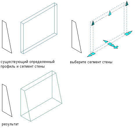

Данная процедура используется для того, чтобы создать пользовательскую стену или пользовательский компонент стены путем определения их формы на основе профиля.
Можно создавать профиль при его добавлении к стене. Однако, если требуемая форма является слишком замысловатой и содержит дуговые сегменты, может оказаться проще сначала создать профиль из полилинии. После этого можно добавить профиль к стене.
Добавление профильного компонента к стене

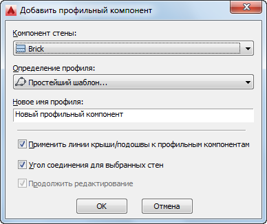

  1. Выберите стены, к которым требуется добавить профильные компоненты.
  2. Щелкните вкладку "Стена"панель "Редактирование"раскрывающийся список "Профильный компонент""Добавить".
  3. Выберите компонент, к которому применяется профильный компонент.
  4. Выберите профиль для использования в качестве профильного компонента.
    Если требуется определить профильный компонент после того, как он применен к компоненту, выберите "Простейший шаблон" и введите имя профиля.
    Задание параметров для профильного компонента стены
  5. Задайте способ применения профильного компонента к стене.
    Если требуется … то …
    применить для развертывания профильного компонента имеющиеся профили линии крыши или подошвы, выберите "Применить линию крыши/подошвы к профильным компонентам".
    использовать геометрию профильного компонента для определения линии крыши и подошвы, нажмите "Применить линию крыши/подошвы к профильным компонентам".
    выполнить угловое соединение стены, содержащей профильный компонент, с другими стенами, выберите "Соединить выбранные стены под углом".
    запретить соединения под углом в местах пересечения стены, содержащей профильный компонент, с другими стенами, отмените выбор опции "Соединить выбранные стены под углом ". При необходимости можно соединить стены под углом позже. Разрешается корректировать углы, под которыми выполняются соединения.
    изменить геометрию профильного компонента, когда он применяется к стене, выберите "Продолжить редактирование".
    использовать существующую геометрию профиля для определения профильного компонента, отмените опцию "Продолжить редактирование".
  6. Нажмите "OK".
