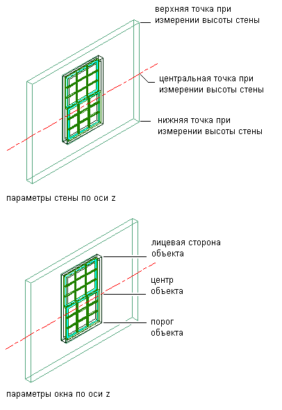

Эта процедура используется для изменения вертикального положения окон в стене, к которой они прикреплены якорями.
Параметры положения окна по оси Z

    Если требуется... то...
    установить опорную точку на подошве стены, в группе "Положение вдоль (Z)" выберите для параметра "От" значение "Подошва стены".
    установить опорную точку по центру высоты стены, в группе "Положение вдоль (Z)" выберите для параметра "От" значение "Центральная точка при измерении высоты стены".
    установить опорную точку на верхней грани стены, в группе "Положение вдоль (Z)" выберите для параметра "От" значение "Верхняя точка при измерении высоты стены".
  5. Введите расстояние от опорной точки, на котором следует размещать окна.
    Для измерения от конечной точки к начальной используйте отрицательное значение.
  6. Укажите позицию, до которой следует производить измерения.
    Если требуется измерять до... то...
    низа окон, выберите "До подоконника (нижней точки) объекта".
    центра окон, выберите "До центра объекта".
    верха окон, выберите "До верхней точки объекта".
