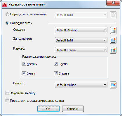

    При этом отображается таблица "Редактирование ячеек".
  6. Отредактируйте ячейки выбранной сетки.
    Если требуется… то…
    назначить выбранным ячейкам заполнение, выберите "Назначить заполнение" и выберите определение заполнения. Снимите флажок с опции "Заменить ячейку" и нажмите "ОК".
    заменить заполнение выбранных ячеек на новое, выберите "Назначить заполнение" и выберите определение заполнения. Выберите "Заменить ячейку" и нажмите "ОК".
    создать новое заполнение и назначить его выбранным ячейкам, нажмите и задайте значения в таблице "Правила проектирования".
    поделить выбранные ячейки на секции, заполнения или каркасы, выберите "Графические разделы".
    добавить секции к разделенным ячейкам, выберите определение секции.
    создать новую секцию и назначить ее выбранным ячейкам, нажмите и задайте значения в таблице "Правила проектирования".
    выбрать заполнение для разделенных ячеек, выберите определение заполнения.
    создать новое заполнение и назначить его разделенным ячейкам, нажмите и задайте значения в таблице "Правила проектирования".
    выбрать определение каркаса для сетки, созданное после разделения ячейки, выберите определение каркаса и нажмите "ОК.
    задать положение каркасов решетки, созданной после разделения ячеек, для опции "Расположение каркаса" выберите "Сверху", "Снизу", "Слева" или "Справа" и нажмите "ОК".
    создать новое определение каркаса и назначить его для новой сетки, созданное после разделения ячейки, нажмите и задайте значения в таблице "Правила проектирования".
    выбрать определение импоста для сетки, созданное после разделения ячейки, выберите определение импоста.
    создать новое определение импоста и назначить его выбранной сетке, нажмите и задайте значения в таблице "Правила проектирования".
    заменить существующее заполнение ячейки на заполнение с опциями, выбранными в таблице, выберите "Заменить ячейку".
    продолжить контекстное редактирование сетки после разделения ячейки, выберите "Продолжить редактирование сетки".
